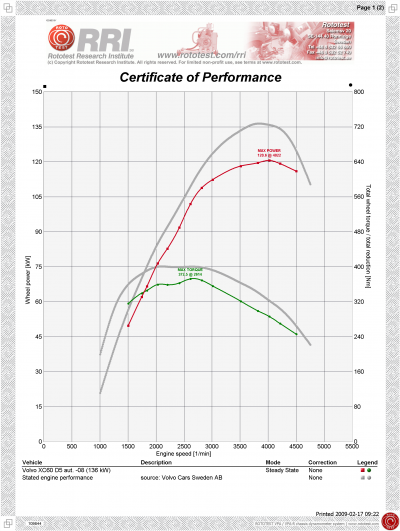

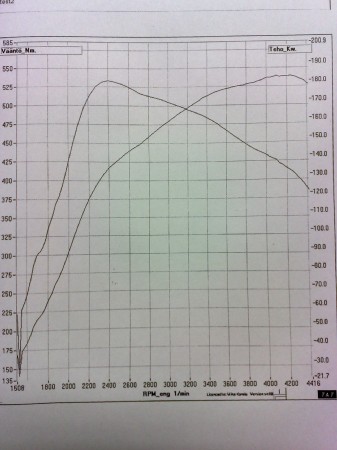

@fan-volvo ai auzit de limitare cuplu ? Un tuner bun asta face limiteaza cuplul si il face liniar si ca sa intelegi ce zic uite un tuner prost si unul bun .
Ca idee al doilea dyno este la un D5 vechi de 120kw, la cel nou se anunge lejer la 220cp si 500NM, daca limitezi cuplul la 400 o sa fie liniar de la 1800rpm pana la 3600 rpm, deci se poate .

@BogdanG: am auzit... dar nu pe plaja de turatie mentionata de iulirx (1700-4300)
m-am uitat si la curbele de cuplu de la heico sportiv, care totusi se tine a fi tuner volvo bun, si nu reuseste asa ceva
