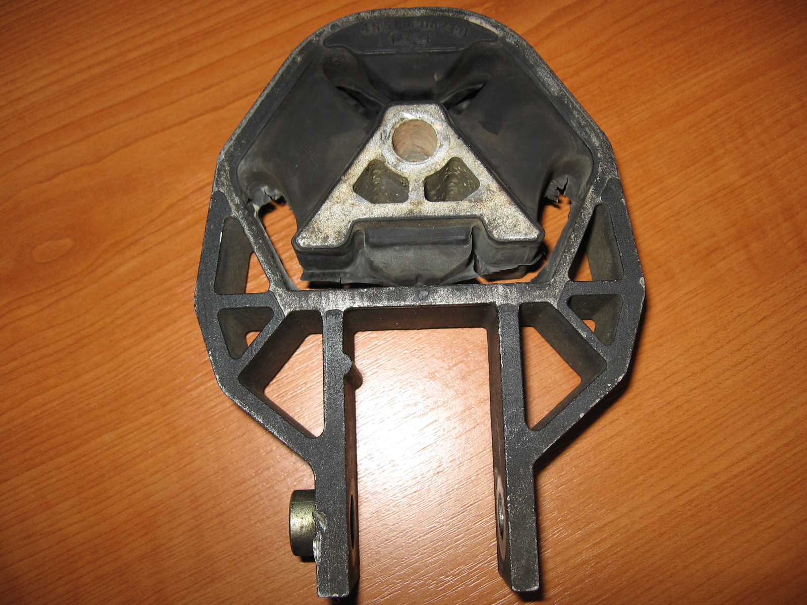

Roberto verifica tamponul lateral ( cel de la fulii ) si tamponul de la cutie , vezi sa nu aib joc surubul . Ar mai putea fi de la esapament .
De la cutie nu e sigur .
Va prezint tamponul vechi de la cutie pe care l-am schimbat in 2009 tot ampwlea ! Nu s-a schimbat nimic !
Deci batman a murit  >:(
Next...
