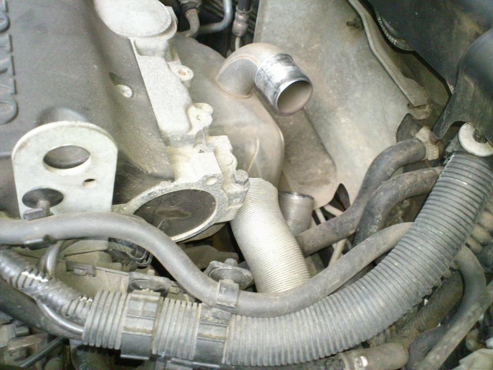

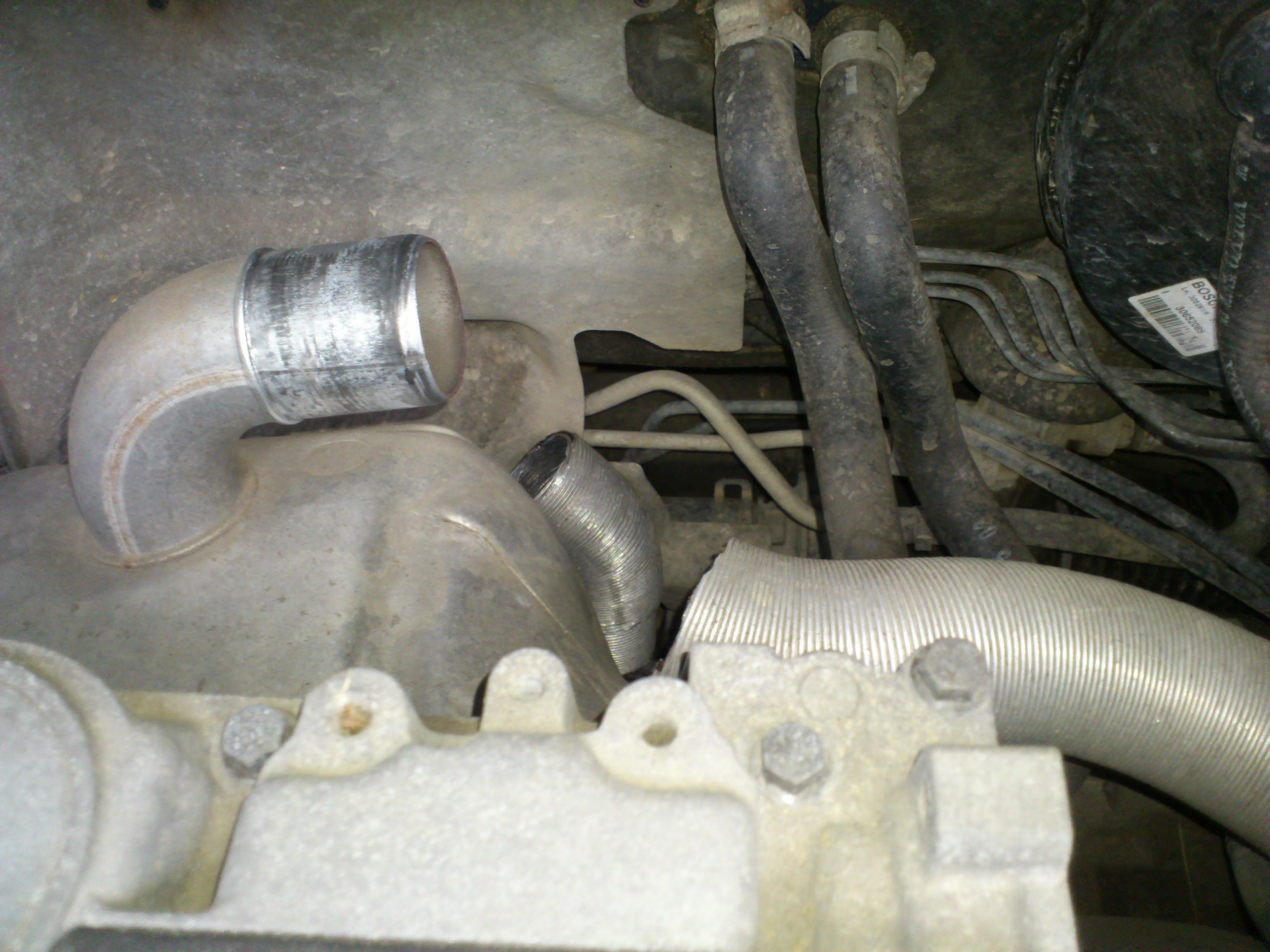

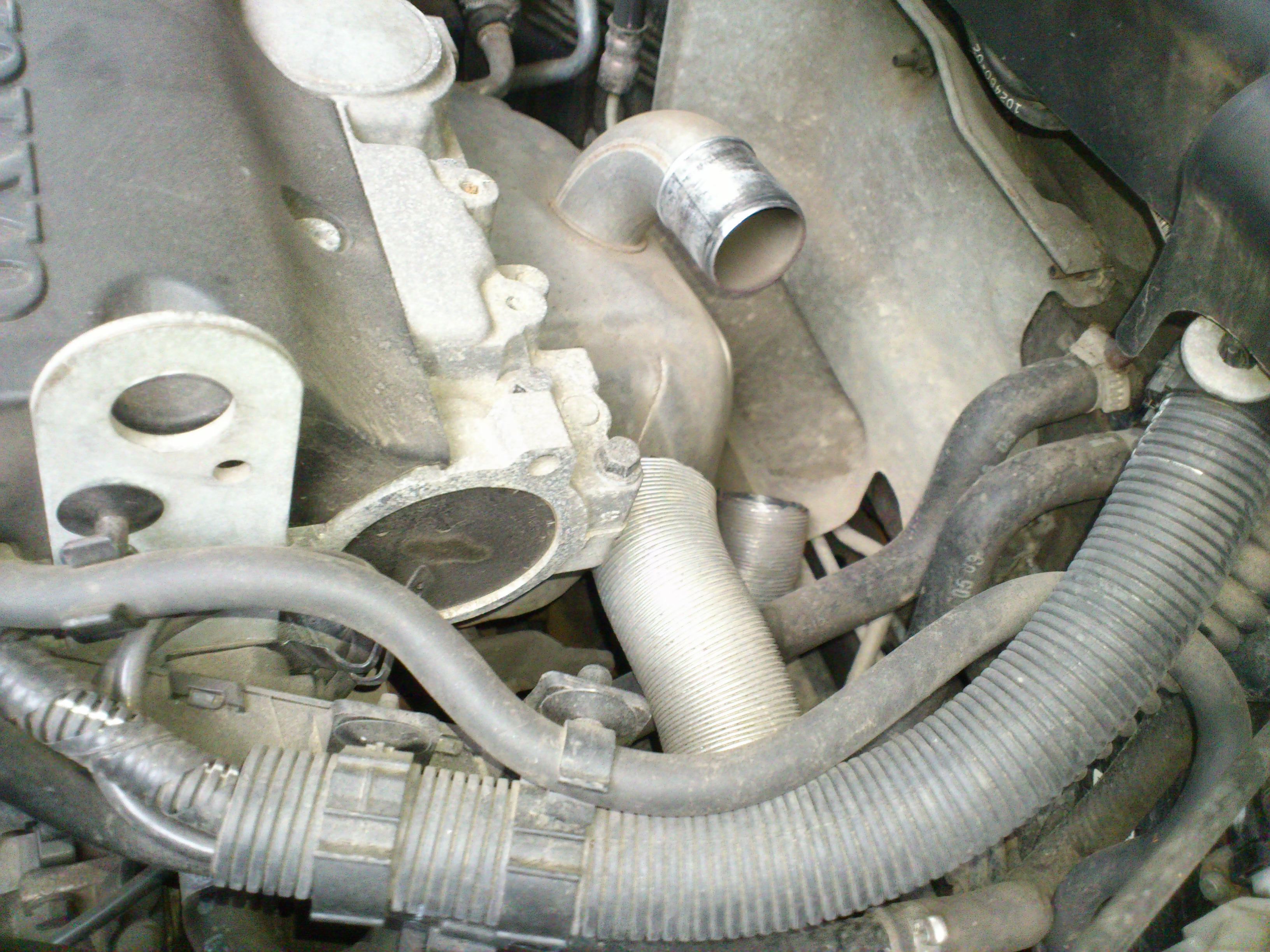

Azi, dupa un drum de circa 120 de km. am deschis capota sa completez lichidul de parbriz. Când colo, ce sa vezi?
Iata ce am descoperit in compartimentul motor.
Cât de grav poate fi?
Absolut deloc. Poti merge linistit si fara
Frutunul ala (daca il pot numi furtun), are rolul de a trage aer cald de pe galerie, in anotimpul rece. Filtrul de aer (carcasa) are o clapa care se inchide pana se incalzeste motorul (si trage aer pe furtunul ala), dar eu nu am vazut nici o diferenta la a mea, cu furtun si fara!
Ca sa nu dai cateva milioane pe el original,poti pune de Oltcit ca se pupa.
:salut: M-am mai linistit.
O sa il inlocuiesc cu prima ocazie.
De Oltcit nu se mai gasesc,poti masura dimensiunea racordului si sa gasesti intr-un magazin de bricolaj.
Bafta!
