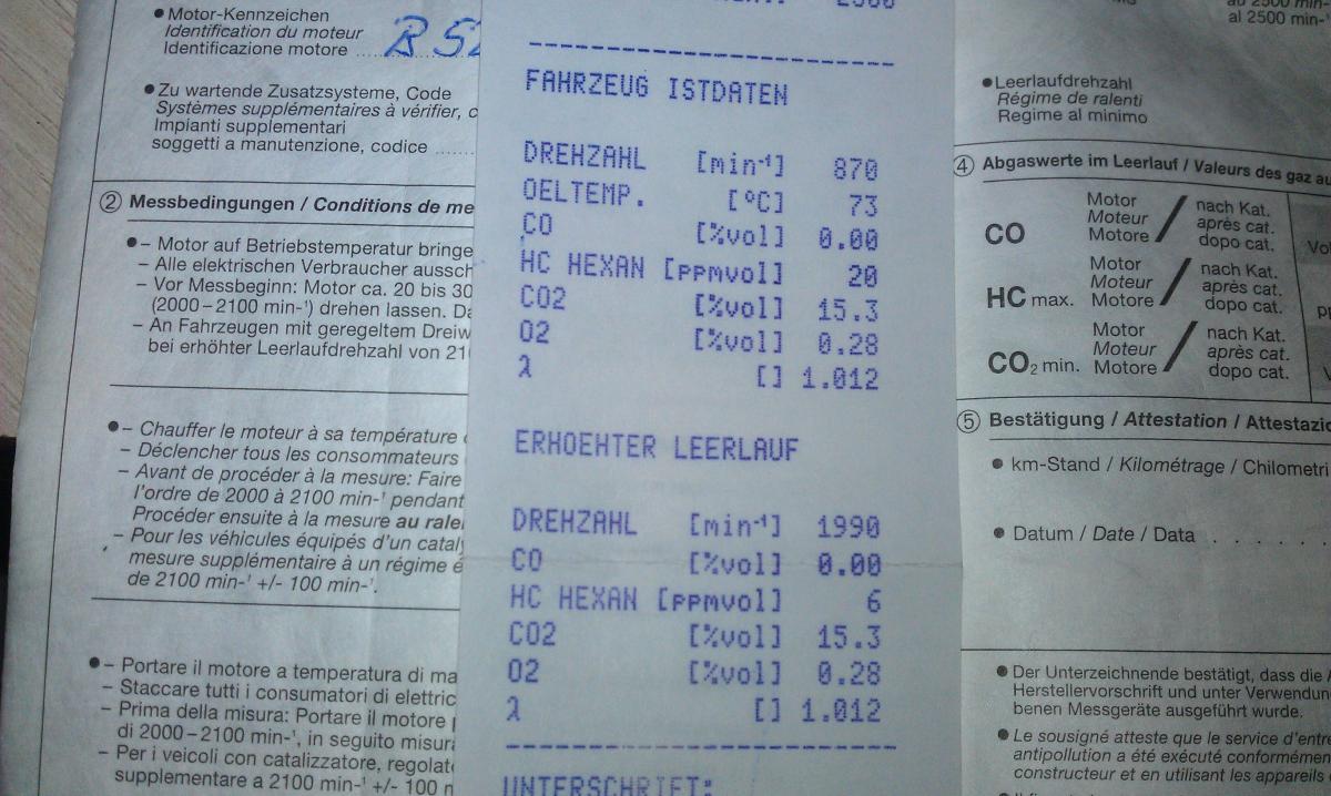

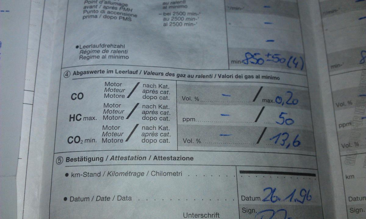

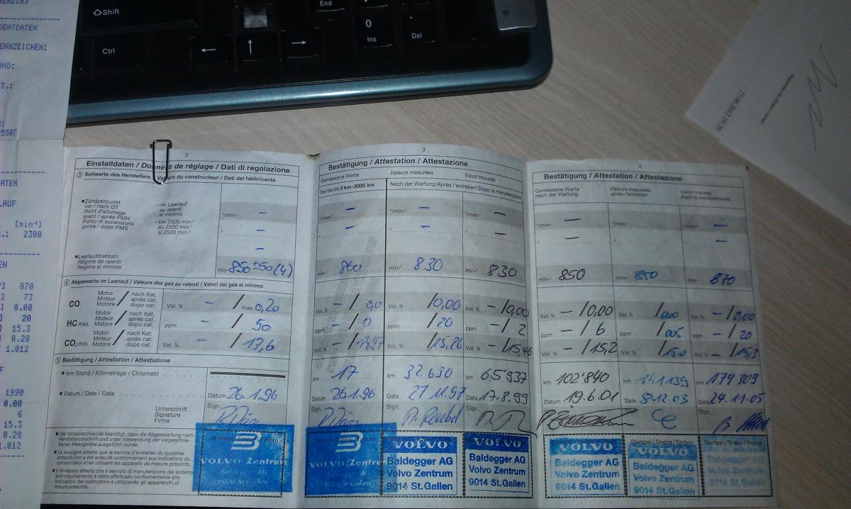

Iata cateva date masurate la bijuteria mea, ( 2435 cmc, B5252S, EURO 2) sa le ai la indemana si pe acestea ! Noroc si rabdare in viitoarele confruntari ce te asteapta cu oameni intelegatori si binevoitori la RAR... Referitor la anvelope, 850-ul meu a iesit din fabrica cu 195/60 R 15, sau cel putin cu aceste date trecute in acte a ajuns la primul lui punct de vanzare !
