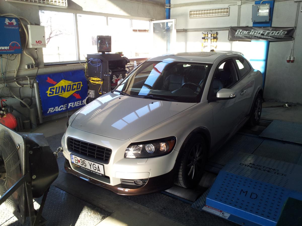

Buna seara!
Astazi in jurul orelor 13 am avut din nou onoarea sa primim la sediul nostru, un membru al acestei comunitat cu o masina VOLVO desigur.
VOLVO C30 D5 an 2005
Rezultatul obtinut este vizibil in graficul urmator care afiseaza puterea la roata cat si la motor.
