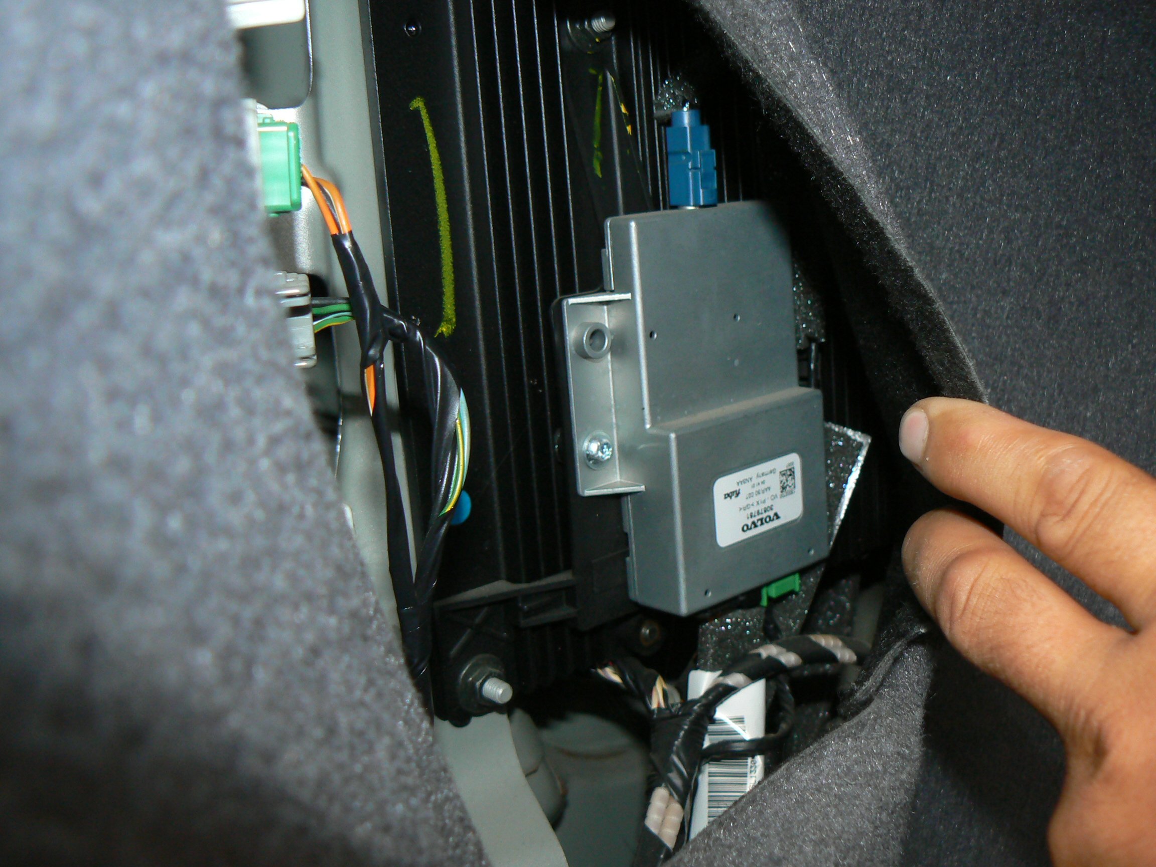

La Cojocaru nu a mers el din pacate nu are AUD are doar IAM, deci inainte sa va bucurati de AUX IN trebuie sa verificati daca aveti AUD, in "porgbagaj" partea stanga trebuie sa fie o "chestie dreptunghiulara" de culoare neagra, daca aveti din aia puteti sa va bucurati .

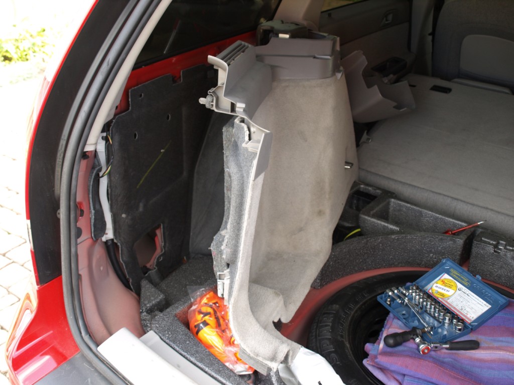

@thor4ever deschizi portbagajul si ar trebui sa-l ai in stanga. Iti atasez doua poze explicative
Best,
H
hmm.ii oleaca de lucru.cam ce suruburi ai de scos,cleme,etc.ii greu?sau is doar clipsuri si apoi tragi.

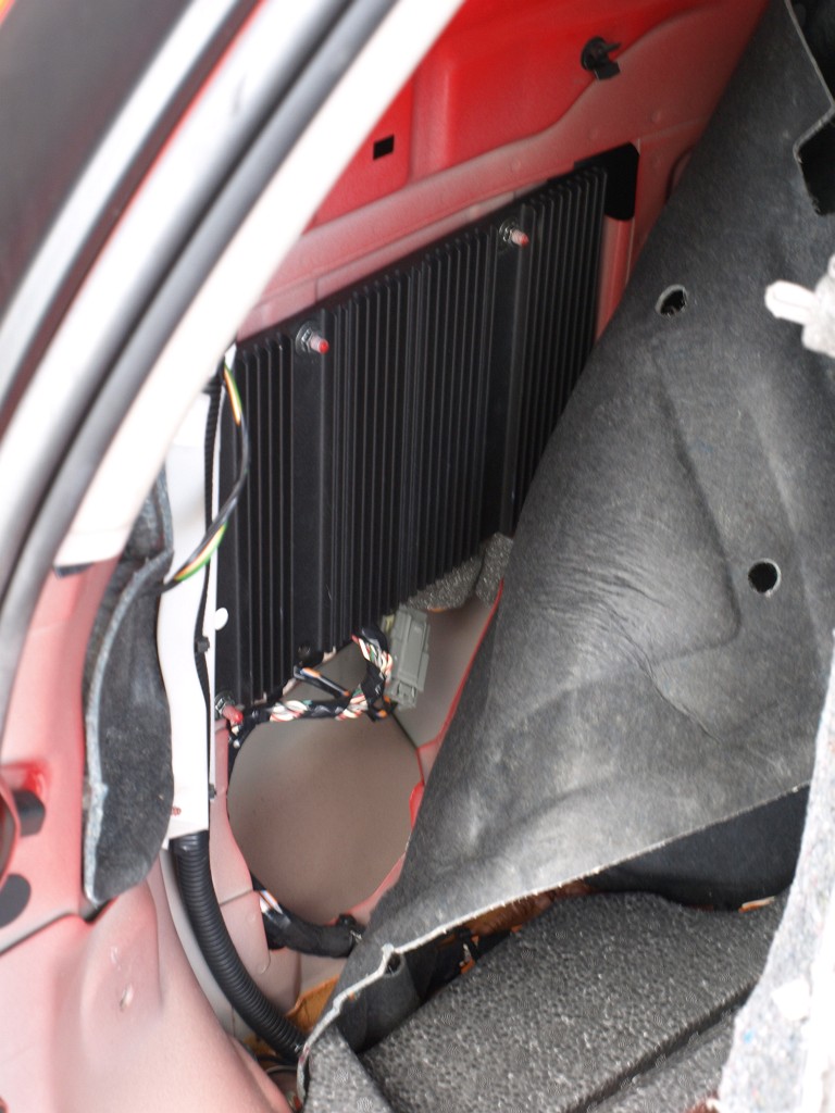

E simplu :
Ampliful e prins in 3 suruburi, coaja din portbagaj are cateva clips-uri, sus, jos, scoti capacelele de la plasticul de la gura portbagajului, cel de jos, apoi scoti cele 2 suburi, 2 clips-uri si il scoti afara, astfel poti indeparta coaja de la portbagaj usor.
La cele cu portbagaj low floor cum am eu trebuie sa scoti capacul acela de deasupra rotii de rezerva, si apoi sa scoti suportul de ampora din stanga ca coaja e prinsa sub el. Suportul are 2 clips-uri care se desfac prin rotatie.
Amplif-urile sunt Alpine   8)

nu trebuie scos nimic.desfaceti capacul pt acces la becuri si se vede acolo.la mine pe radiatorul ala mare negru mai este atasata o piesa dreptunghiulara din aluminiu in care intra un somoioc de fire.

la mine cam asa arata in spatele mochetei.
am chestia aia neagra...+ chestia ailalta de aluminiu atasata de el.ce ii aia?
Aia este de la RTI .
