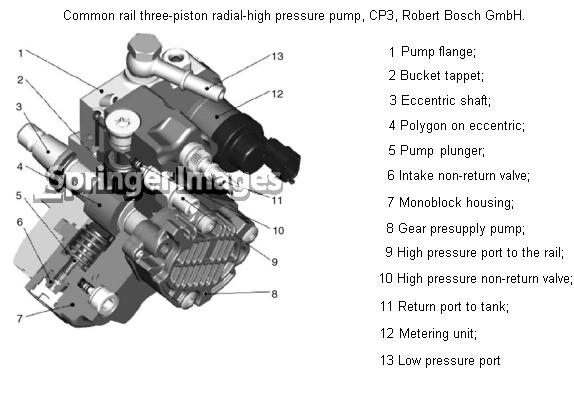

@DOC, nu prea ma prind care e faza cu poza, oricum acele componente din poze sunt din aluminiu dar nu sunt supuse frecarii, prin urmare nu pot cauza pilitura si chiar daca sa presupunem prin absurd ca ar face pilitura, aceasta ar ajunge in filtrul de ulei .
Practic acea pilitura am inteles de la pompa....dar de la ce componenta mai exact?
@Zack Pilitura de aluminiu provine de la pompa de inalta presiune. Pune ulei 2T si cand schimbi filtul de motorina o sa constati cu stupoare ca nu mai este pilitura sau este foarte putina .
Şi m-ai auzit pe mine spunând ceva de frecare? ;D ... Omu' a întrebat aşa: "Din ce alta parte ar putea proveni pilitura de aluminiu?", erau exemple de componente din aluminiu.
Şi pilitura de la pompa de înaltă presiune cum ajunge, mai exact, în ulei şi, în consecinţă, pe buşon? ;D
De la componenta pompa de inalta presiune.
Daca vrei sa afli de la ce componenta a pompei de inalta atunci trebuie sa cercetezi schema atasata .
