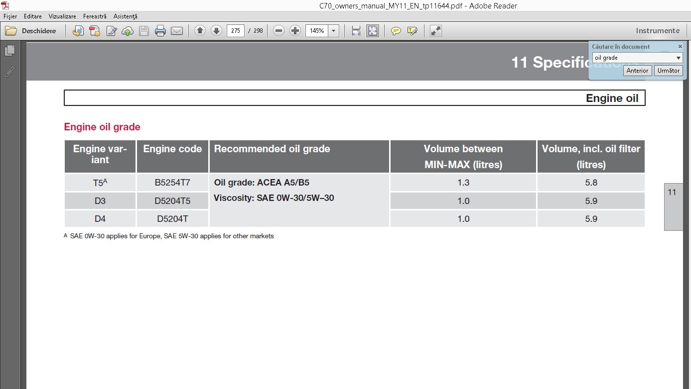

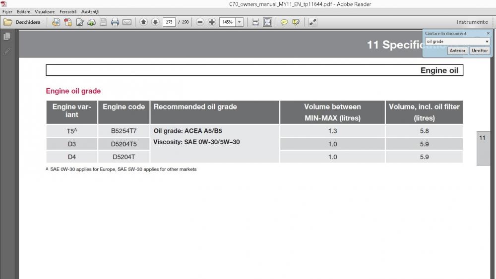

Stiu ca sunt topicuri cu ce ulei sa folosesti dar imi explicati de ce in US pe T5 (acelasi motor) se foloseste 5W30 si in Romanica 0W30?
Altceva e la benzina, Vic... Alte tolerante la motor... :)
E mai frig in ro.... probabil in nordul americi , sau in canada baga 0w .
frig e si la noi...in manualul C70 2011 apare următorul tabel (indiferent ca este "dizal" sau benzina)
E ALT motor, Vic... "Dizal"-ul ala e de 2.0, nu de 2.4, care are alte axe cu came, alti tacheti, etc. Daca te uiti si la nota, La T5 cel putin scrie clar "0w30 for Europe, 5w30 for other markets".
