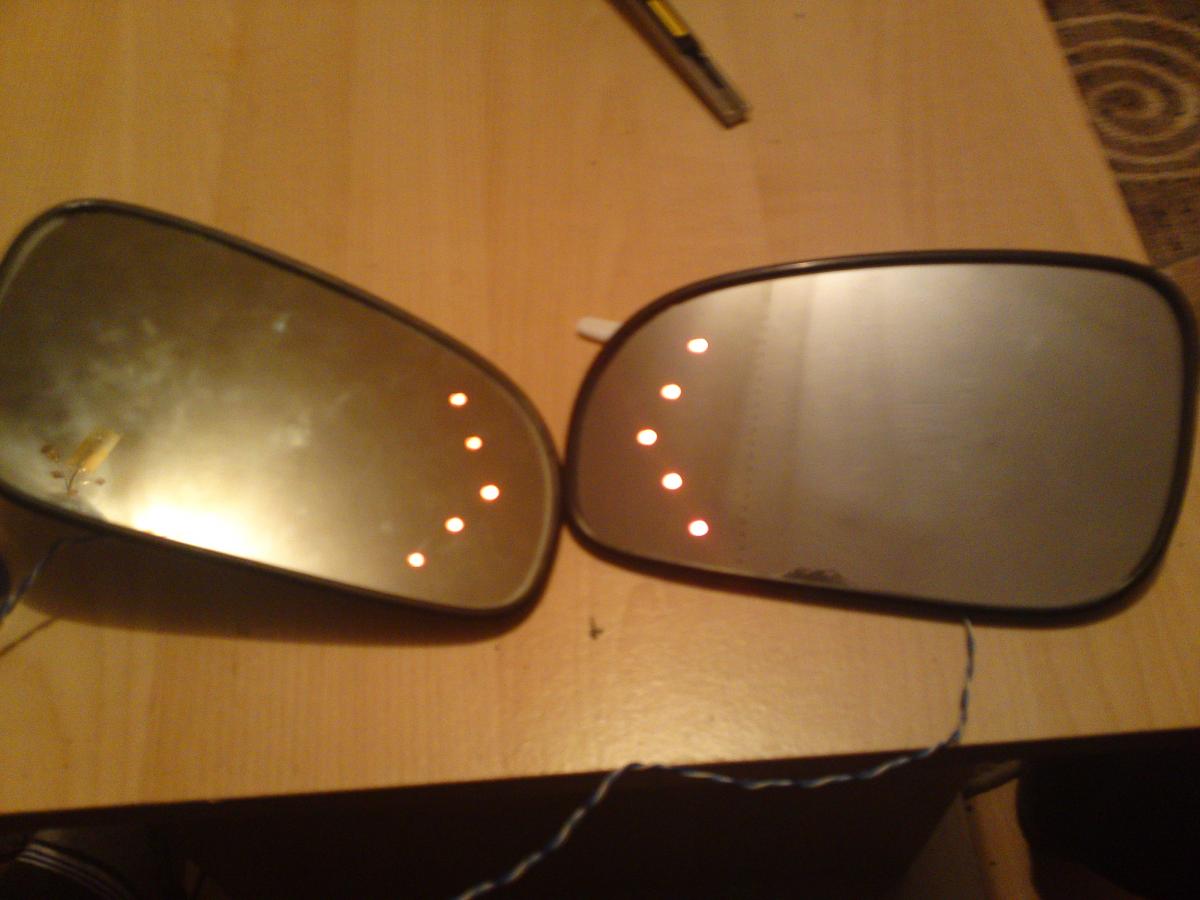

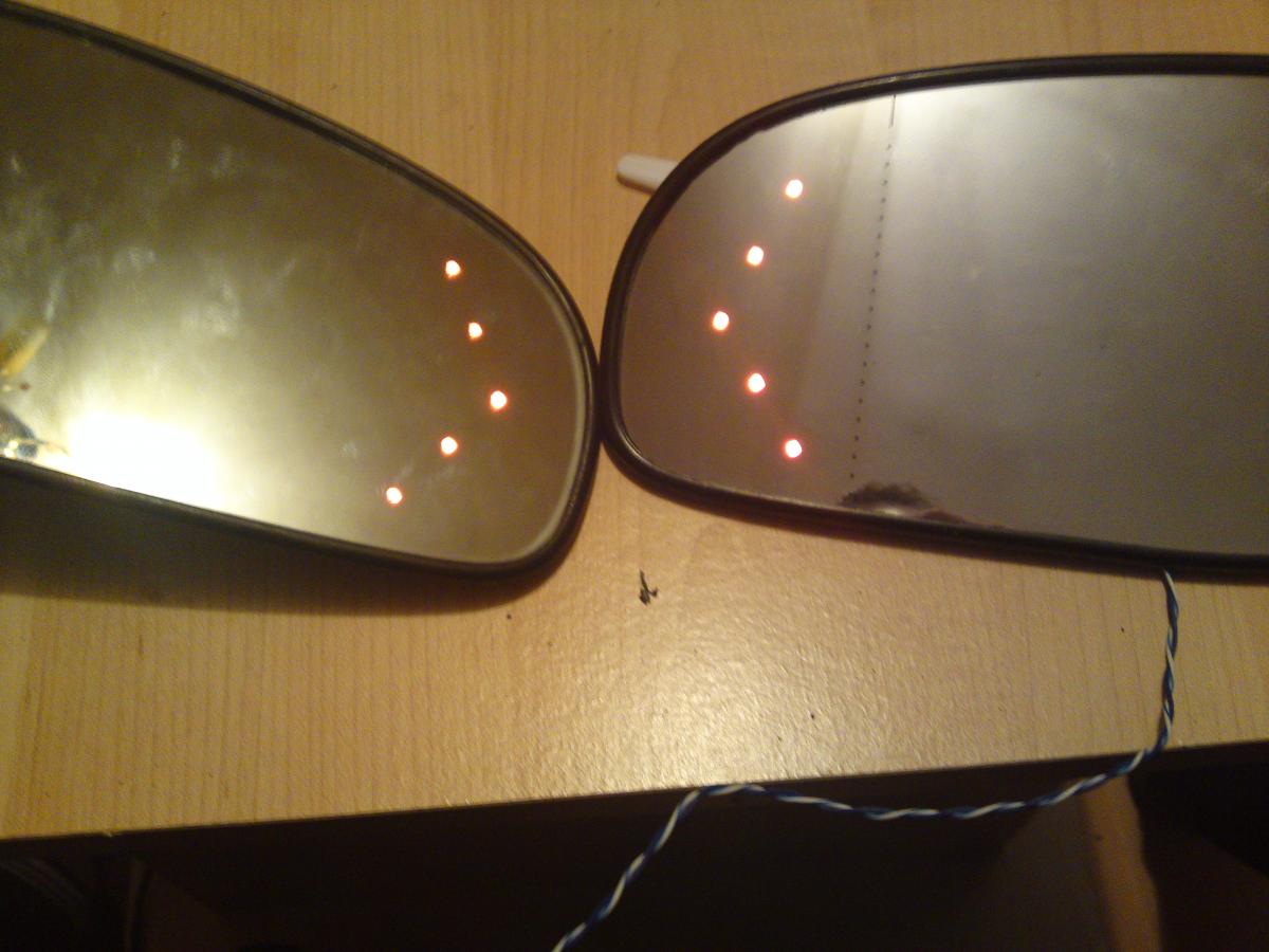

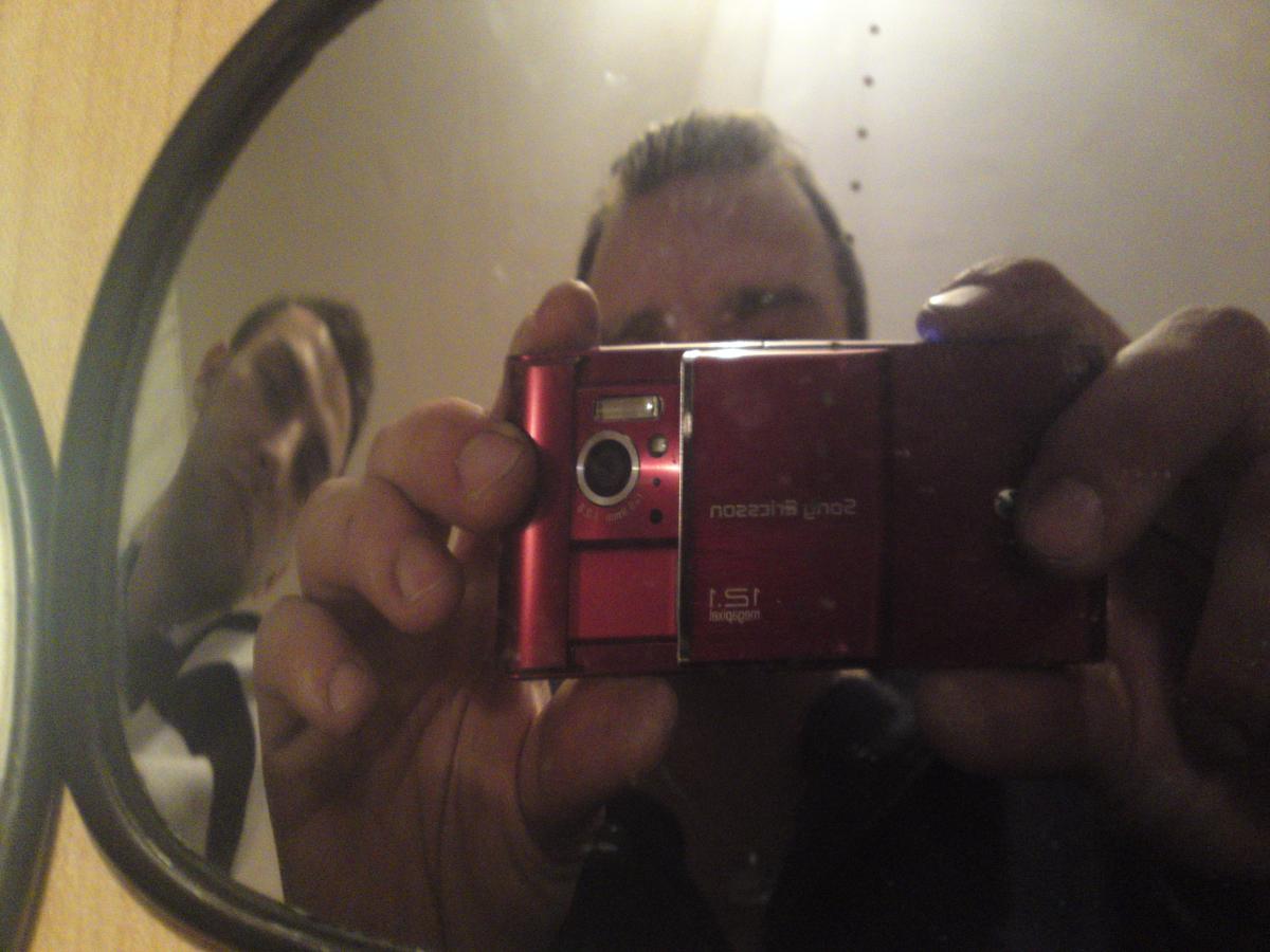

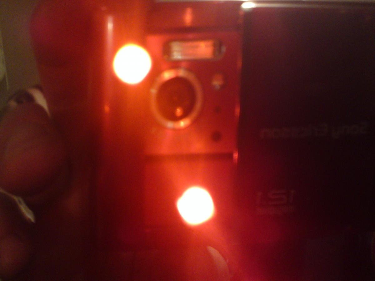

Si oglinzile pe care le-am facut eu, in weekend cred ca le pun pe masina

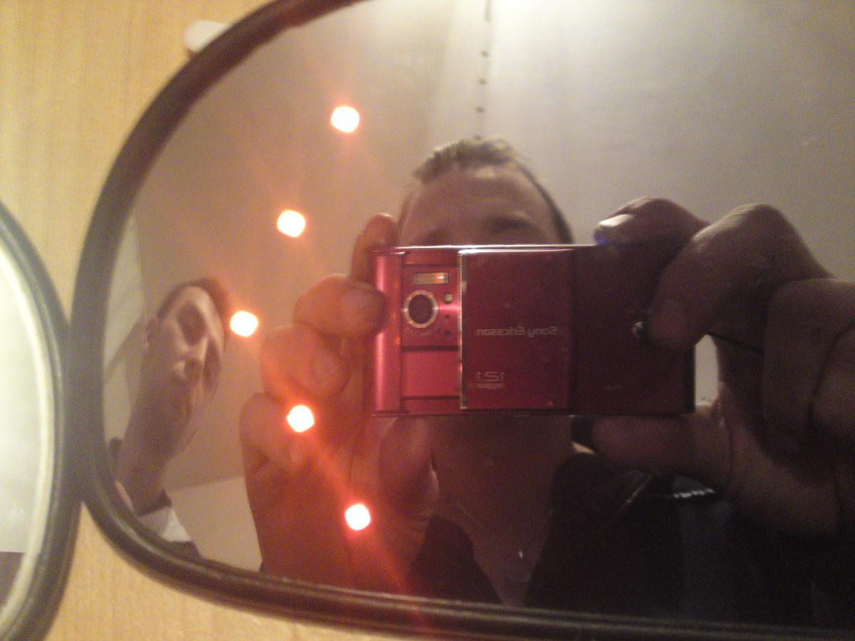

Am terminat si cu ledurile la interior (de fapt Bogdan le-a facut, eu doar le-am demontat/montat :D) - Poze maine
La ce suma s-a ridicat investia in oglinzi?
Cool...zici ca sunt oglinzi de cadillac :D
si de unde ai achizionat materialele?

Materialele de aici http://www.okazii.ro...oare-a122709159
Investitia nu este foarte mare, insa treaba este destul de migaloasa si foarte riscanta, pentru ca se pot sparge sticlele usor. Trebuie incalzita foarte bine marginea si scoasa sticla, putin cate putin. Dupa care, trebuie dezlipita incalzirea (eu am stricat una, cealalta ramane de vazut :D), pozitionata sageata, data semne pe sticla, curatata oglinda unde "bat" ledurile, lipita incalzirea la loc. Apoi trebuie polizat suportul de plastic, in locul in care vine sageata, dupa care urmeaza partea critica si anume asamblatul oglinzii. Sticla oricum intra foarte greu la loc, dar daca nu este polizat suportul cat trebuie si fortezi sticla... face plici :D. Trebuie multa rabdare si ceva basici pe degete, ca se incalzeste rama de plastic foarte tare si sticla deasemenea, iar singura varianta sa o bagi la loc, este doar cu ambele foarte fierbinti, iar cu manusi nu poti lucra (sau cel putin eu nu pot). :D

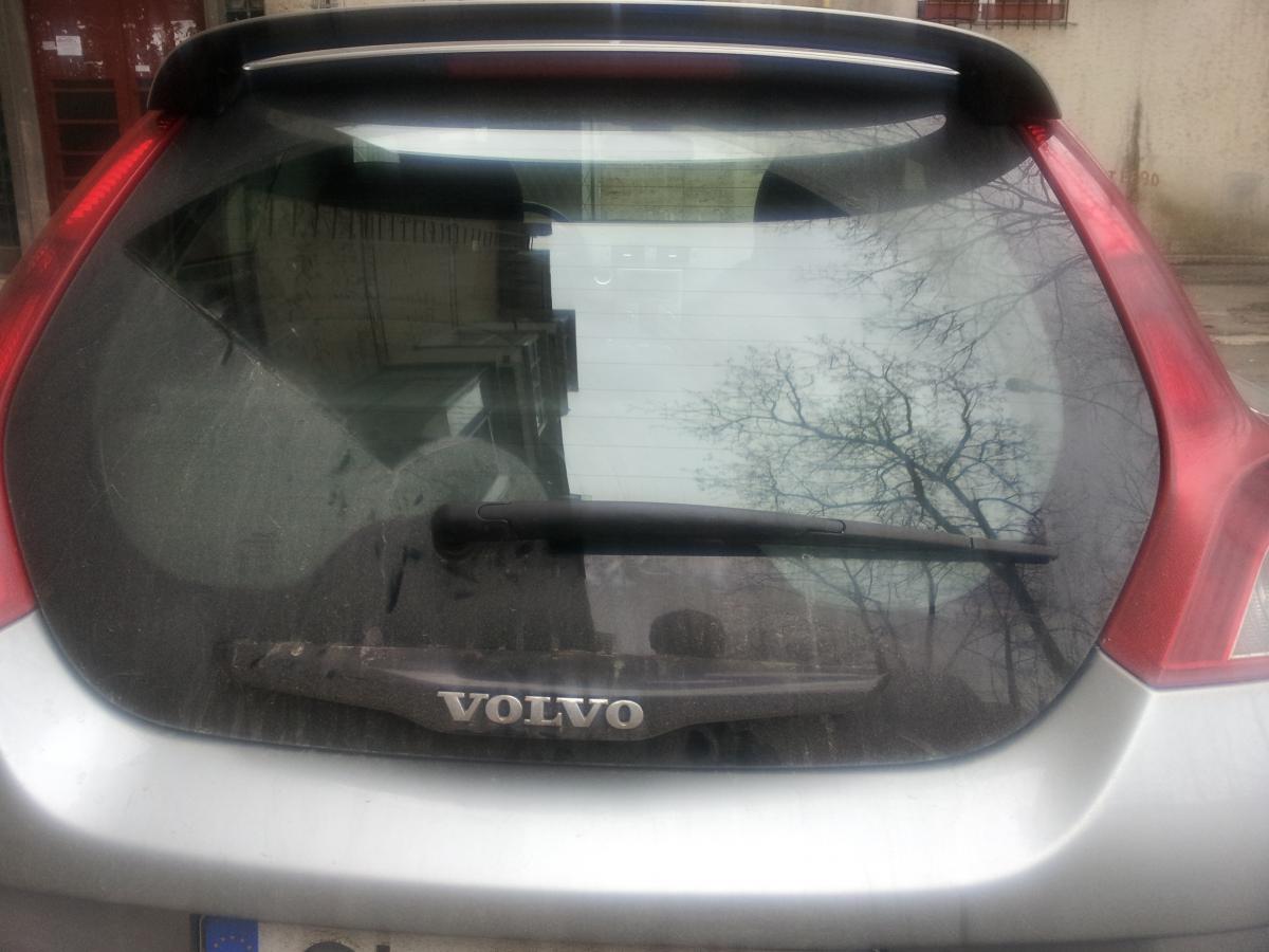

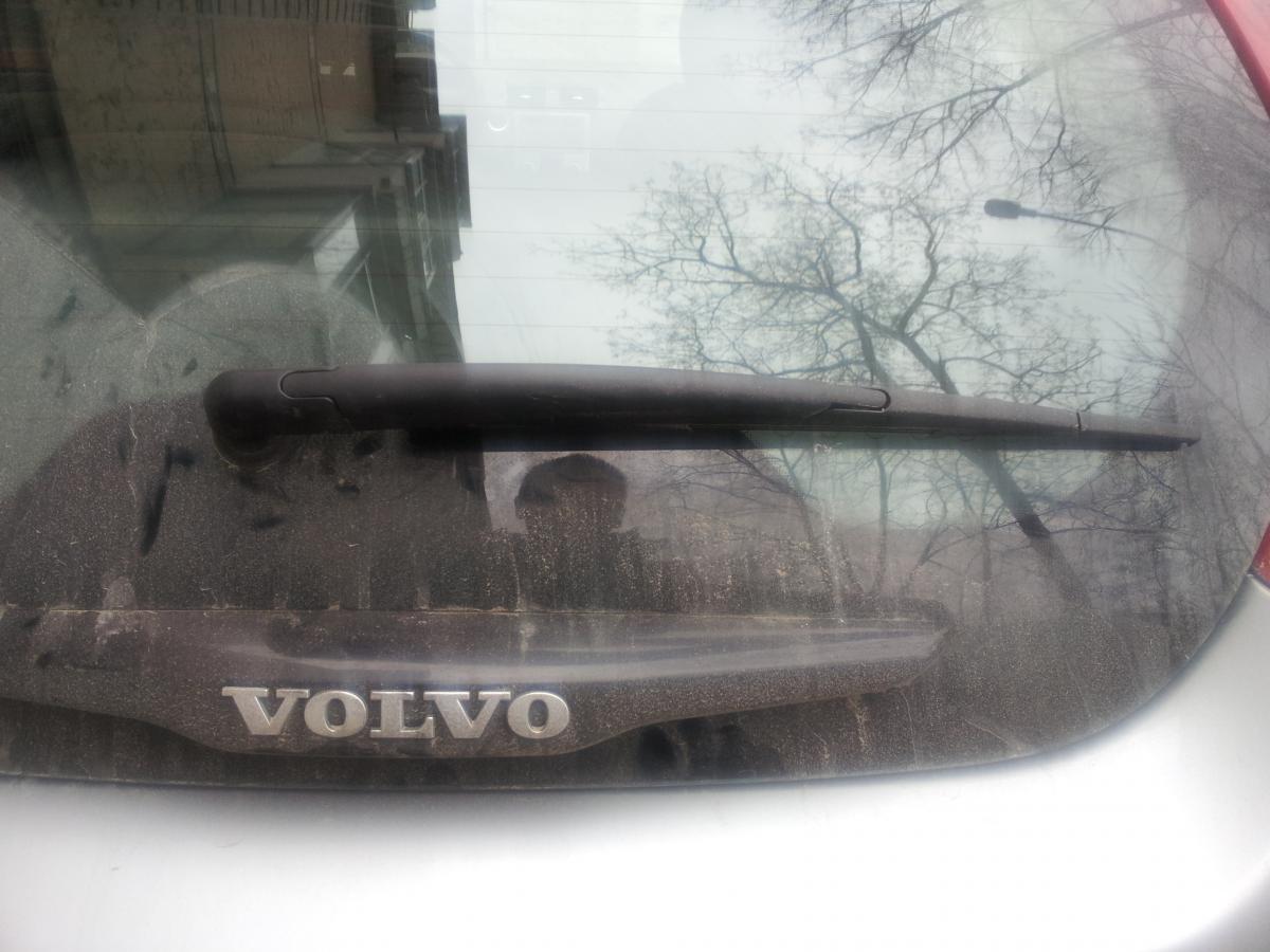

Schimbat si montat brat stergator si lama ambele OEM model '09-'12. Sursa Ebay.
