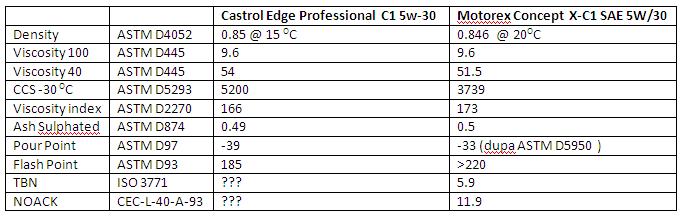

Tre sa schimb din OU uleiul si m-am gandit sa fac mici schimbari. Cateva sfaturi mi-ar fi de folos. Acum folosesc Castrol Edge Professional C1 5W-30 dar avand in vedere ca nu stiu pe unde este fabricat m-am gandit sa incerc Motorex Concept x-C1 SAE 5W/30 care e 100% facut in Elvetia. In imaginea de mai jos atasez comparatia intre cele 2 uleiuri care nu sunt foarte diferite...fiecare au + uri si - uri :smile:
post-1859-0-10086200-1369851561_thumb.jp
Voi ce ziceti?
pret la elvetieni?si de unde l iei?
