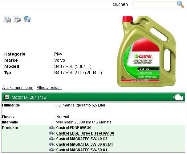

Si legat de SLX am inteles ca e ceva mai vechi ca si tip de ulei decat magnatec...si de asta ma intreb o fi mai bun magnatecul?Am zis vreau cel mai bun ulei posibil pt tipul asta de motor.

Am incercat si faza cu vitezele dar uneori da rezultate uneori nu.Normal nu are voie sa faca asa...Tre sa mearga din prima nu?Cu uleiurile asa o fi cum spui tu ca altfel daca stiam nu mai intrebam...dar siteul Castrol ma pune in dilema...de ce recomanda totusi magnatecul ala afurisit...hmm.
din ce am inteles slx pro c1 respecta normele.

SLX sau Edge. 0w30 acopera cea mai mare plaja de temperaturi. Dar merge si 5w si 10w. In functie de anotimp.
pt temperaturile de la noi creca mere 5w cel mai bine
Pai nu. Asa credeam si eu. Tocmai ca la noi e fluctuatie mai mare de temperatura. Ow ar fi cel mai eficient. Dar e o grila si in cartea de intretinere a modelului. Diferenta de pret nu cred ca este.. Oricum la reprezentanta Constanta merg pe SLX 0w30. Le am zis de Edge si au ridicat din umeri. Au zis ca asta le recomanda Volvo. Cred ca Edge e mai nou totusi sau ... e noua denumire a SLX. Pentru ca au bidonul identic.
