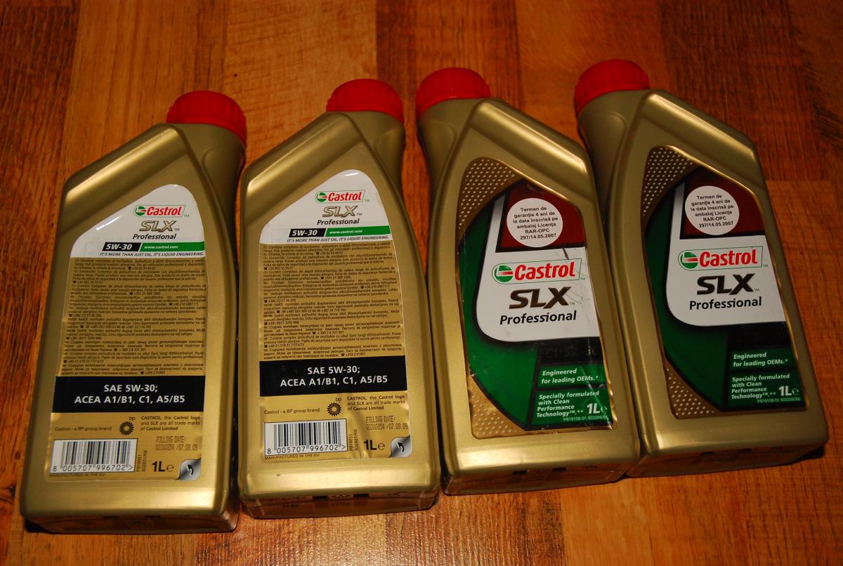

Dupa ce am cautat pe net pe la multe firme uleiul castrol slx profesional c1 5w30 am reusit sa gasesc la o firma din bucuresti ultimii 4 l din stoc(mi au spus ca nu se mai comercializeaza,aceasta fiind inlocuit de castrol magnatec profesional a5 la 39lei/l) si cu un litru ramas de la schimbul precedent am reusit sa strang 5l.Uleiul a fost 51lei/l
Pe siteu lor era vandut sub numele de Castrol Powerflow c1

De acelasi lucru m-am lovit si eu cautand castrol slx profesional c1, n-am gasit asa ca am luat magnatec professional A5 la acelasi pret mentionat de tine, probabil acelasi site. Am vazut ca indeplineste normele, sper sa fie ok...maine ar trebui sa imi ajunga.
Edited by Iulian82
Si ai intrebat si tu de powerflow c1 sau slx profesional?au zis ca nu mai au?
Eu mai aveam 1l acasa si de aia am luat restu de 4l care l mai aveau pe stoc ca si eu m am gandit sa iau magnatecu
Am intrebat de castrol slx professional powerflow c1 5w-30 si mi-au spus ca nu il mai au, dar ca imi recomanda magnatec-ul professional a5 5w-30. M-am uitat pe specificatii si am vazut ca-i tot pe-acolo (ACEA A1/B1, A5/B5, Ford WSS-M2C-913-B ), plus ca e si ok la pret, asa ca i-am resunat si am dat comanda de 6l.

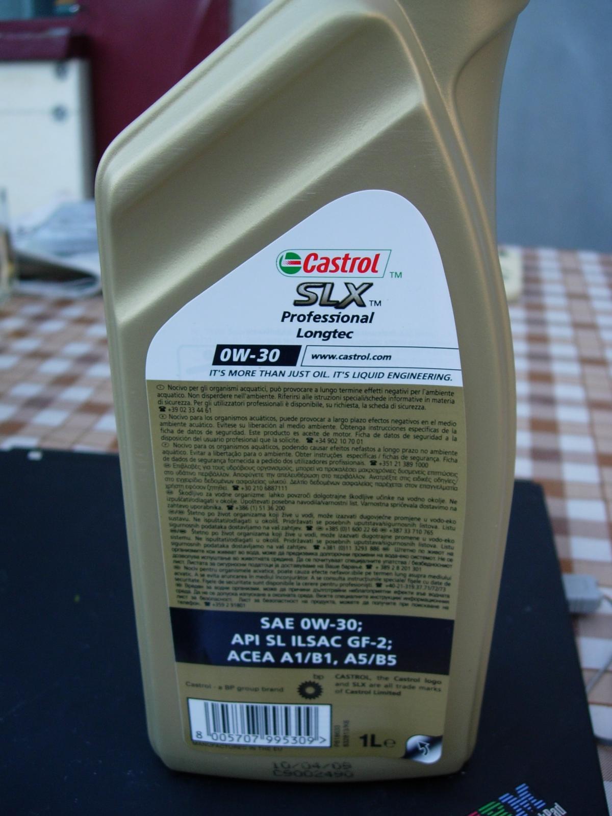

Castrol SLX For Volvo Cars, . ;D
se gaseste ca 0w 30 si din cate stiu la motoarele psa nu prea i bun avand in vedere ca in carte scrie 5w30.
Deci cred ca alternativele sunt magnatec profesional a5 5w 30 sau r-tecu ala 0w30 care este prezentat in chart

"R-tech"-ul din chart e 0W30, ACEA A1B1/A5B5, deci fix ca SLX For Volvo Cars...
Poi nu i unu si acelasi produs?eu asa am dedus din chart
