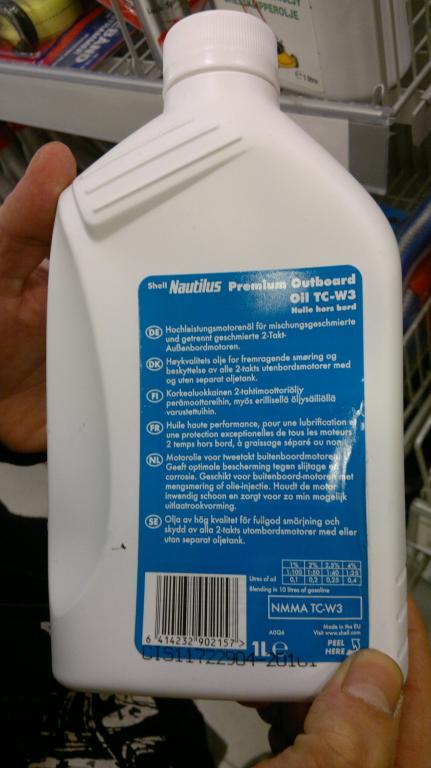

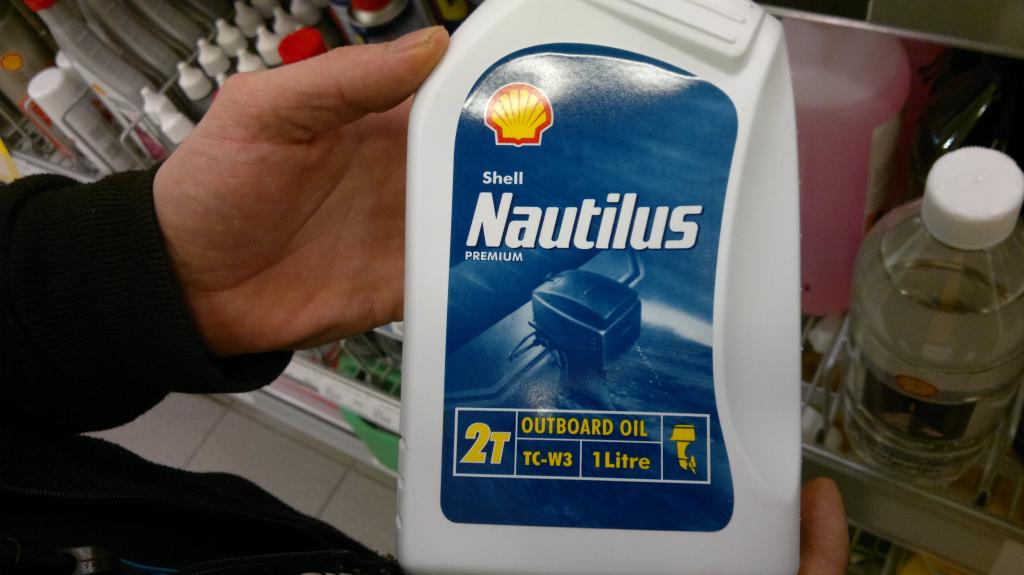

salutare! am cautat ulei 2T si am gasit numai cu specificatia 2T TC-W3 OUTBOARD OIL,in rest nu scrie nimic,decit ca este pentru motoare in 2 timpi.Este ok?sau trebuie sa gasesc altu va rog un raspuns ca trebuie sa fac plinu si vreau sa pun 2t.Va multumesc!
Ai filtru de particule la masina?Ce e acolo e pentru motoare de barci,deci nu te sfatuiesc sa bagi.Au si astea anumite vascozitati,caracteristici.Cauta ceva sa fie pentru scutere,motociclete in 2 timpi.Benzinarii MOL nu sunt la tine acolo?

Cosmin vezi sa nu bagi acel ulei pt motoare de barca, ala are alte proprietati fata de uleiul de drujba si nu te ajuta cu nimic.
